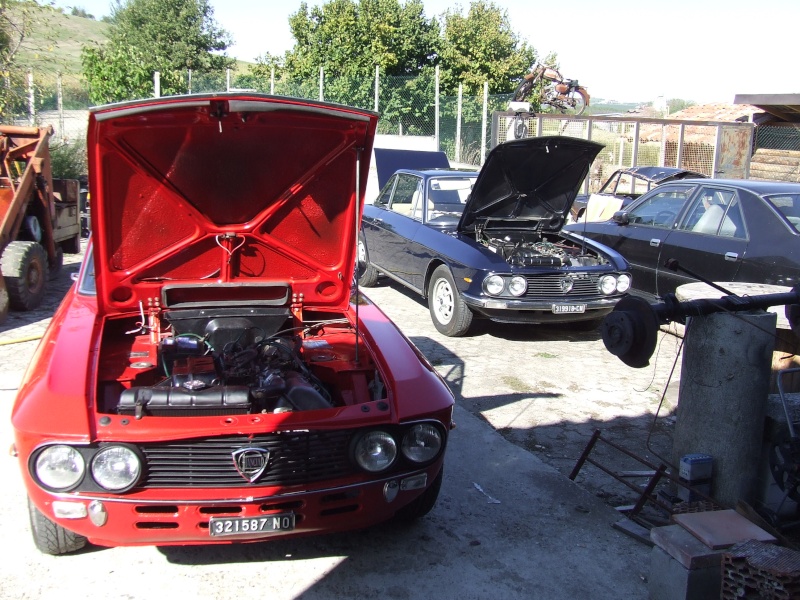

Ciao a tutti.
Sabato ho avuto il grande piacere di conoscere dal vivo un ns. collega forumista che e' venuto a farmi visita gradita.
Persona gentile cordiale e veramente simpatica.
Si e' sorbito 280 km ma e' venuto!!!
Fulvia fantastica e tenuta benissimo.
Si chiama ANDREOLLO.
Ciao Andrea.
Gia' che eravamo a fare quattro chiacchere ci siamo fatti raggiungere dal VECCHIO buon Graziano43 che sapevo vicino in quanto va a fare compere ad Asti sempre in quel tempo.
Vi mando una foto di... quella sporca triade.
Meno male che Andrea abbassa la media anagrafica affraid affraid affraid affraid
Alexp

Perdonami Peraluman, ma l’argomento, con la bella foto iniziale, vale assai più della questione carburatori. Mi sarei iscritto pochissimi giorni dopo questo post, ed esattamente un anno dopo avrei visitato quei luoghi in un epico incontro.
Guarda bene la foto, Peraluman, un motorino si inerpica, “grimpa” su di un albero, indirizzo verso il cielo. Conosco bene quei luoghi, ed i volti di quella foto, carissimi amici.
Fu un bell’incontro, credo nel novembre del 2011, e su tutti noi vegliava il motorino che rampava solo, assolutamente solo, e volava, come tutte le grandi idee, sopra le nostre teste.
