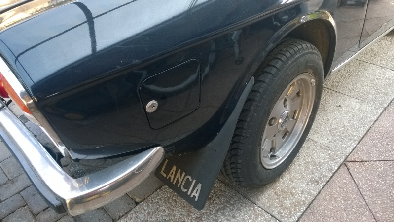

Solo per aggiornare questo mio vecchio post .
Dopo più di 2 anni di test e oltre 10.000Km percorsi  adottando diverse configurazioni, penso di aver trovato quella che più  asseconda il mio stile di guida guida
Penso sia inutile precisare che tutte pe parti originali sostituite sono conservate in luogo caldo ed asciutto  Very Happy
p.s.
per l'uso dei pneumatici 175/70/14 ho richiesto nulla osta alla FCA etc. etc. etc.
Numero di messaggi : 7784
MessaggioTitolo: Re: Trapianto di Cuore   Sab 19 Dic 2015 - 19:23
Anche la strumentazione?
Localizzazione : piemonte
Età : 73
Numero di messaggi : 936
MessaggioTitolo: Re: Trapianto di Cuore   Sab 19 Dic 2015 - 20:50
@Vincenzo ,
'tutto' sta per :
- motore
- scarico con componenti originali
- carburatori Solex 35 +scatola filtro + tubo presa aria calda (supporto su scarico compreso)
- cerchi in lega FPS con gomme Toyo 165 R14
- strumentazione + orologio + volante della II serie allestimento 3
- leva cambio con 'pomello' in legno e rivestimento in similpelle
- un po' più complicato il ritorno al camber positivo ( io ho scelto il camber neutro )
- non rinuncerei assolutamente
- ai dischi freno forati e baffatti
- pompa elettrica della benzina ( che può funzionare in sostituzione o insieme a quella meccanica)
- interruttore per l'accensione manuale della ventola di raffreddamento
- ai due strumenti aggiuntivi voltmetro e termometro temperatura olio
forse dimentico qualche cosa, ma quanto sopra sono le cose più importanti
MessaggioTitolo: Re: Trapianto di Cuore   Sab 19 Dic 2015 - 23:32
Il pomello in legno troncoconico è fatto per le cambiate lente, una scomodità senza precedenti, (mi consola il fatto che sia lo stesso montato sulla Stratos stradale  Cool ) molto meglio quello sferico.  guida
Età : 73
MessaggioTitolo: Re: Trapianto di Cuore   Dom 20 Dic 2015 - 8:38
Leva del cambio più corta e volante ( 36 cm) con le due razze inclinate verso il basso per una visione più completa  del quadro strumenti.
Nel baule ho sempre a disposizione un Luisi (completo di mozzo) da 35 cm  per  le strade di montagna  Cool   (il volante della Fulvia si sostituisce  in pochi secondi  Very Happy  )
