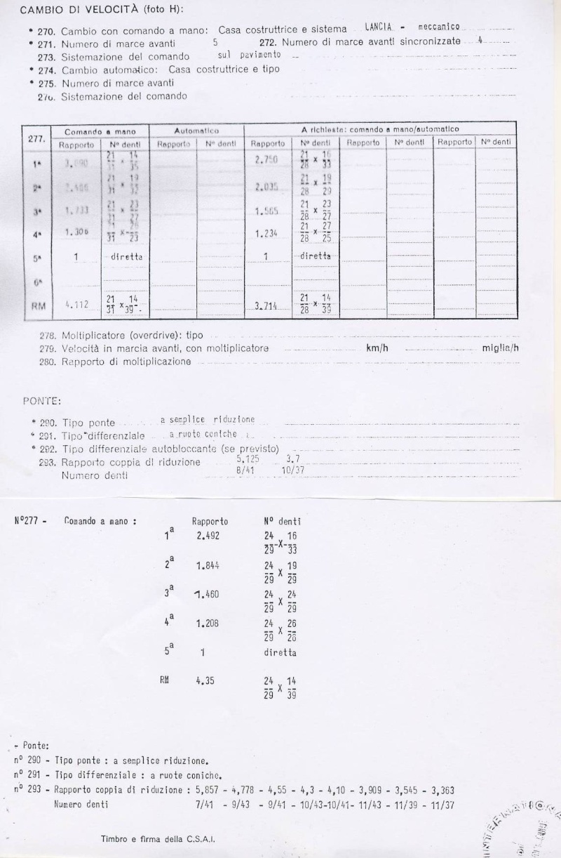

cerco in prestito/noleggio quattro cerchi da 13 gommati, non ha importanza se in lega o acciaio e tipo gommatura,
mi servono per fare un test di poche decine di km. per verifica rapporti al cambio della mia fulvia.

Cerco un treno di gomme da 13' solo per capire (guidando) di quanto "si accorciano" i rapporti sulla mia
fulvia sport che utilizzo per i rally, rispetto ai cerchi da 14' che uso.

Non serve una prova pratica per capire quanto si accorciano i rapporti. La variazione  percentuale è la stessa in tutte le marce ed è pari a quella della differenza di rotolamento delle varie misure di pneumatici.
[CERCO] - Cerchi da 13' gommati Empty
MessaggioTitolo: Re: [CERCO] - Cerchi da 13' gommati   [CERCO] - Cerchi da 13' gommati Icon_minitimeMer 15 Gen 2014 - 18:47
Ho cancellato un calcolo errato dal mio precedente intervento. Per maggior chiarezza confronto le circonferenze dei pneumatici montati di serie rispettivamente su HF 1,6 prima serie e HF 1,6 seconda serie. Lo stesso metodo permette di determinare la variazione percentuale per qualsiasi altra misura della quale si conosce la circonferenza di rotolamento. Nell'esempio seguente ho inserito i dati CUNA,
175-13= 1850 mm, 175-14= 1930 mm, ma i valori esatti sono forniti dai costruttori di pneumatici. La riduzione percentuale è data da 100-(1850:1930), pari al 4,145%. Pertanto in qualsiasi marcia si perderanno 0,4145 km/h ogni 10 km/h di velocità.

Ed allora se fa gare si dovrebbe rassegnare e montare la rapportatura da 1^ a 4^ ravvicinata come da fiche ed un rapporto finale 9:43 e con le advan 185/60 R14 si arrampica anche sui muri
[CERCO] - Cerchi da 13' gommati <a href=[CERCO] - Cerchi da 13' gommati Cambio10" />

Ciao a tutti,
faccio un pò di ordine, la fulvia sport (come avevo scritto sopra) l'ho preparata per poter disputare rally storici.
Lo scorso anno ho disputato alcuni rally fra i quali il mitico Elba
La macchina è a posto come assetto e motore grazie anche ai preziosissimi consigli dell'amico Long Johon.
Per quanto riguarda il cambio mi sono limitato a "trapiantare" un cambio completo di una Montecarlo un pò più corto rispetto a quello della Sport.
Ora dopo cinque gare e numerose prove sento l'esigenza di un cambio "diverso"-

Per ingannare il tempo inclemente mi sono messo a calcolare la caduta di giri del motore se cambio marcia a 6200 giri/1' su una fulvia a cinque marce. Per brevità mi limito al passaggio da prima a seconda e da seconda a terza, senza tenere conto della piccola perdita di rotazione durante il passaggio a frizione disinnestata.
Cambio di serie 1,3, con 11/43, ruote da 14": da 6200 a 4022 tra 1a e 2a e da 6200 a 4120 tra 2a e 3a.
Stesso cambio, ma con ruote da 13": da 6200 a 4117 tra 1a e 2a e da 6200 a 4210 tra 2a e 3a.
Ravvicinato "rally" con 8/41, ruote da 14": da 6200 a 4588 tra 1a e 2a e da 6200 a 4788 tra 2a e 3a.
Le prove 13/14 costeranno poco o niente, ma è facile prevedere che il motore sceglierà di ripartire da quei 500 giri in più. Non so anche il pilota opterà per la terza soluzione, ma credo che il dubbio sia solo per i costi e non le prestazioni.

Quei 500 giri in piu', probabilmente son troppi.
Probabile invece ( molto probabile) che l'ottimale siano 200 giri giocando anche sulla spalla.
Anche per non "perdere" la 1^ marcia ( diventerebbe... inutile) e non perdere del tutto un minimo di allungo.

Paolo, devo smorzare qualche nota di colore nel tuo racconto. I rapporti con i quali ho calcolato giri motore e velocità sono la versione rally omologata in gruppo 3, come previsto dall'annesso J del periodo che autorizzava due diverse soluzioni, di cui una era quella di serie. La seconda, per impieghi sportivi, originale Lancia, era in vendita presso i magazzini ricambi di tutte le filiali. In epoche successive ne ho comprate due serie presso la filiale di Milano, senza nemmeno doverle prenotare. Se andava bene, venivano fornite in scatole di cartone, altro che famose cassette di legno per clienti sportivi. Nella parte inferiore della prima pagina che allego (due stralci della fiche 818.540) è indicata l'estensione per gruppi 4 con la soluzione "velocità" e tutte le coppie di riduzione. Mostro anche le mie note di uno dei tratti più veloci di allora (rally Elba, p.s. Monumento, asfalto pianeggiante) dove il gruppo 4, con 8/41 e CN36 185/70-VR13, cfr di rotolamento 1800 mm, arrivava a circa 7200 giri, corrispondenti a 151 km/h. In tutti le altre gare rettilinei di tale lunghezza erano successivi a curve strette oppure in salita, come il passo Cereda del San Martino di Castrozza, dove anche l'altitudine contribuiva a non far raggiungere i 7000 giri. In breve, quando avrò identificato l'attuale fabbricante di ingranaggi, fra i tanti nomi ormai alla ribalta, per il quale si possa dire che il cambio non si rompe mai, come era per i prodotti Lancia, la mia scelta sarà ancora la tabella di destra in alto, con 8/41. Anche perché, se i percorsi dei rally storici attuali fossero più veloci, alzerei il piede, anzi temo che lo alzerei anche sul lento.
[CERCO] - Cerchi da 13' gommati Note_r10

Luigi io ti assicuro che le serie di rapporti che aveva Scuderi in Officina a Palermo erano contenute in cassette di legno tipo quelle militari con su stampigliato lo Scudo Lancia ed oltre alla serie di ingranaggi dei rapporti Pista o Rally vi erano contenute tre coppie Coniche 8:41 ; 9:43 e 10:37 ed erano per la HF Gr4 di un certo Sig. Barraja il cui nome non dovrebbe esserti sconosciuto (parliamo di una HF corsa al pari delle Jolly Club uscita dalla squadra corse Lancia) ed il colmo fù che una volta sottoposta a verifica venne squalificata dai commissari CSAI e dovette intervenire direttamente Lancia in quanto il mezzo oltre alla messa a punto del motore e del cambio non era stata soggetta a modifiche

Confermo che il gruppo ravvicinato e la coppia conica si acquistavano presso le filiali, ciascuna combinazione di rapporti aveva il suo numero d'ordine e non credo esistesse la confezione speciale con due soluzioni di cambio e tre di coppia conica, tra l'altro con un secondo 10/37 del tutto inutile perché è proprio quello di serie. Inoltre sembra strano che per 84000 lire iva compresa fornissero anche la cassetta in legno decorata.
