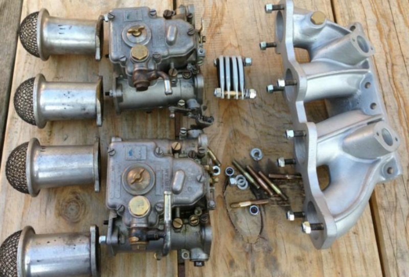

Per la mia fulvia 1.6 hf cerco carburatori dell orto da 40 o 45 con relative collettore di aspriazione.
dave9785
dave9785
Localizzazione : francia
Numero di messaggi : 542
[CERCO] - Carburatori dell Orto da 40/45 con collettore Empty
MessaggioTitolo: Re: [CERCO] - Carburatori dell Orto da 40/45 con collettore   [CERCO] - Carburatori dell Orto da 40/45 con collettore Icon_minitimeMer 25 Nov 2015 - 8:14
per i dellorto da 40, weber da 40 e solex da 40 (ad eccessione dei 40DDHF) si deve usare o la prolunga carburatori (150-250 euro) sul collettore originale, o il collettore completo (che vale sui 700-800 euro) adatto al "interasse" di questi carburatori.
i dellorto da 35, i solex 35 PHH, solex 40 42 DDHF si montano sui collettori originali, tramite una prolunga di gomma cilindrica (per i 35) o conica (per tutte le misure superiore).

Quindi i collettori di aspirazione dei 42 solex sono adatti, con prolunga, anche per dell orto da 40 DHLA? Non penvavo, grazie

qua hai la foto postata da paolo_57 con un colettore completo:
https://amicifulvia.forumattivo.com/t6435-motore-1600-su-una-1300-possibile
e li hai la foto dello stesso montaggio ma con prolunga (meno "nobile" ma meno costose, in ogni caso c'è un puo di lavoro di raccordatura da fare):

Prolunga adattatore
[CERCO] - Carburatori dell Orto da 40/45 con collettore <a href=[CERCO] - Carburatori dell Orto da 40/45 con collettore Dellor10" />
Collettore Figazil
[CERCO] - Carburatori dell Orto da 40/45 con collettore <a href=[CERCO] - Carburatori dell Orto da 40/45 con collettore Collet10" />

Grazie mille per le foto, ora mi e' tutto molto piu' chiaro. Infine, dell orto DHLA40, rispetto a dell orto DHLA40N in cosa differiscono? Sono montabili? Da quanto ho capito le varie serie N L ecc furono sviluppi della serie base DHLA40, ma non riesco a capire le vere differenze e se quindi sono montabili

a prescinere del DHLA40, N o l , Weber DCOE etc. i carburatori vanno tarati con i giusti diffusori e getti idonei per il motore sul quale andranno installati, francamente per un uso prettamente stradale e ludico io manderei i SOLEX 42 ddhf da un bun carburatorista per una revisione come Dio comanda e non modificherei nulla ; poi come ovvio ognuno di noi è libero di fare quello che vuole sulla propria auto purchè sappia come fare Laughing

Mi sembra che questo collettore abbia i prigionieri disposti in modo da ricevere direttamente i carburatori. Se i distanziatori antivibranti in gomma se li bevono i produttori del Figazil, l'omonima bevanda francese a base di fichi e mele, tanto vale accontentarsi delle più economiche prolunghe, soprattutto se asservite a carburatori da 40, a mio parere insufficienti per un motore 1,6. Questi sono DHLA 48, purtroppo una razza estinta.
