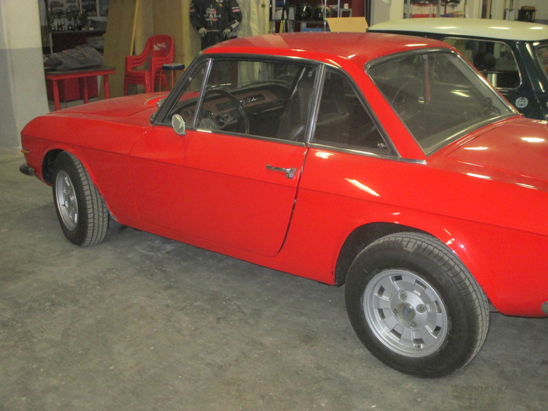

Vendo Fulvia HF 1600. Unico proprietario. Da leggero restauro. Motore non originale, cambio originale e targa originale. 24000 euro.

Per motore non originale intendo che monta un motore 1300 normale

Fulvia HF1600 che di 1600 non ha niente se non i documenti .
Secondo quanto scritto almeno il cambio dovrebbe essere rimasto l'originale, ma spesso mi sono imbattuto in analoghe affermazioni da parte di persone che non conoscono le differenze tra i diversi tipi. Se l'interessato alla vendita della vettura, intera o componente per componente, non è una meteora come molti di coloro che esordiscono con un annuncio di vendita al primo messaggio per poi dileguarsi appena si rendono conto che proprio su questo forum in molti hanno una elevata competenza in materia, dovrebbe quantomeno pubblicare una foto della targhetta e una delle flange abbinate ai giunti omocinetici.

Circa l'intervento di Pontile ,molto circonstanziato e preciso, presumo (ma ne sono quasi certo) che l'intervento di sostituzione del motore non si è limitato al motore. Quasi sicuramente hanno preso un telaio completo di una seconda serie 1300 e lo hanno installato alla macchina. In questo modo ,oltre il cambio, è saltato anche le sospensioni anteriori e l'avantreno a camber negativo.Buona giornata.

In questo modo ... è saltato anche ...l'avantreno a camber negativo.
Il manuale d'uso e manutenzione la chiama inclinazione, ma noi che diciamo camber o campanatura e siamo in attesa di chiudere il cerchio, o meglio l'O di Giotto, delle informazioni circa espianti e trapianti subiti dalla vettura, continuiamo a formulare ipotesi.
Per questo propongo un confronto tra due inquadrature simili, quella dell'annuncio e quella della mia 818.740, entrambe con ruote sterzate in misura pressoché uguale.
Se c'è una differenza dovrebbe essere da 2° positivi a 1° negativo. Qualcuno la nota?

Per me si vede molto chiaramente

Caro Pontile ammiro la tua saggezza.Ma l'apertura in basso delle ruote anteriori,da te giustamente messa a confronto ,si nota tanto.Forse io sono abituato con la mia HF 1600 "corsa" che ha l'assetto ribassato ed una evidente scampanatura negativa dell'avantreno però ,ti assicuro ,che dalle due fote da te postate si nota eccome.
La tua è aperta in basso.
Il rottame è verticale (anzi sembra larga in alto).
Sono certo che hanno cambiato tutto il telaio anteriore completo di tutto ede equipaggiato con i componenti del 1.300.
E' saltata quindi anche la scatola dello sterzo della HF 1600. Buonanotte

A questo punto prende corpo l'ipotesi che anche il curvano* sia migrato altrove.
