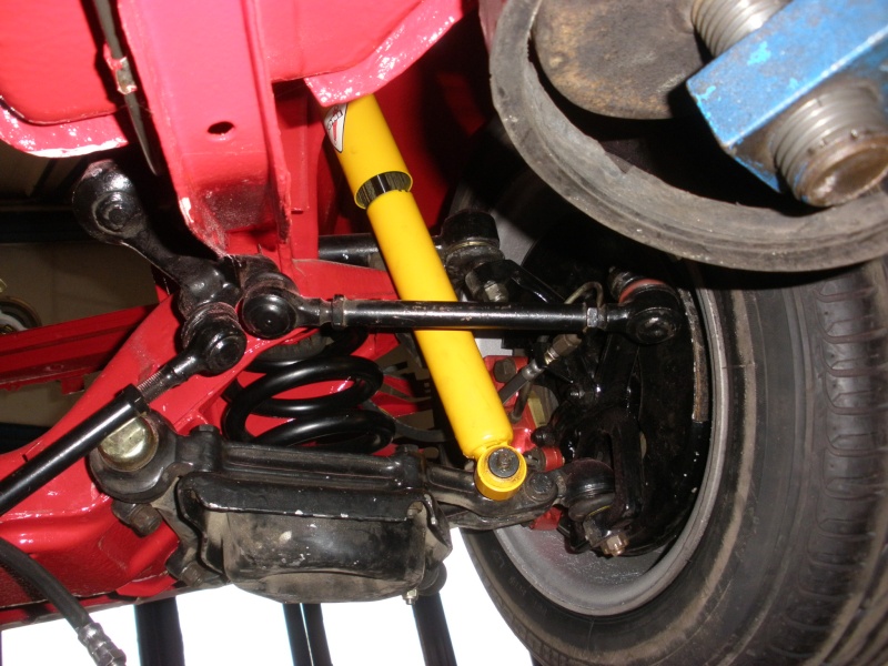

| Altra cosa su cui sarebbe interessante un confronto.... Parliamo di una vettura originale non con modifiche strane, di nessun tipo... Originale come mamma Lancia la fatta, solo revisionata in tutti i vari componenti che possono essere necessari per avere un veicolo sicuro... Quanti di voi hanno lanciato la propria Fulvia ai 160- 170 km/h??? Come l'avete sentita la macchina a quella velocità? Era incollata a terra? Dava l'impressione di poter entrare in curva senza mollare ed uscirne illesi?
Io parlo per mia esperienza: la mia Fulvia dovrebbe essere sicura, impianto frenante tutto nuovo, gomme nuove, bulloni barca motore nuovi, attacchi barca ok, ammortizzatori nuovi e tutte le varie testine rinvii ok... Fino ai 130/140 sembra tenere bene la strada e da una certa sicurezza alla guida, ci si può anche divertire, ma dopo la sensazione cambia decisamente! Sterzo troppo leggero, tenuta di strada piuttosto precaria! Non che vada dove vuole ma si capisce con una certa sicurezza che non bisogna esagerare.
Localizzazione : Lombardia Età : 59 Numero di messaggi : 8913
